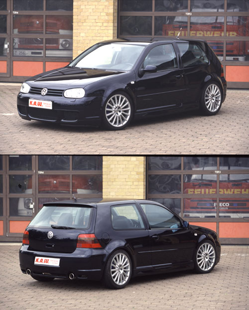

Genau.Und die Werte gehen von der jetzigen höhe aus,d.h. du bist vorne 70mm und hinten 55mm tiefer.Habe die K.A.W. seit 3Wochen drin und bin sehr zufrieden.Falls du DSG hast,gehts nochmal ca.5mm extra abwärts wegen der höheren Achslast vorne.Preis ca.210€

mich würd auch mal interessieren wie der R mit KAW Federn aussieht hat da jemand Bilder ?

Guckst du
Auch wenn hier einige meinen,dass der R vorne höher ist wie hinten.Vielleicht mal die Federn RICHTIG rum einbauen :lol:
Uncut
  • Federn zum xten Beitrag #10
Ich hab zwar keine Federn drin und kann daher nur das optische beurteilen der beiden hersteller aber die von Uncut ( K.A.W) kommen sehr gut von der Tiefe...schöne Keilform....die würde ich an deiner Stelle nehmen!
