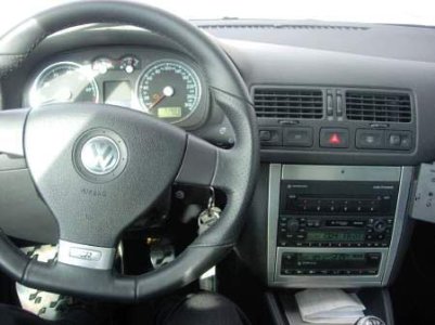

kannst du vielleicht ein Foto posten wie das aussieht mit dem G5 Lenkrad?

hier auf die schnelle mal ein bild.

  • MF Lenkrad Golf V in Golf IV Beitrag #9
das ging aber schnell :D
Koennte jetzt nicht sagen ob es gut oder schlecht aussieht, irgendwie komisch *roll*
