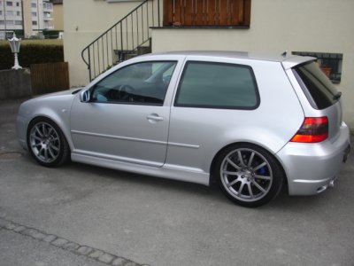

Wenn du wirklich ein top fahrwerk möchtest dann nimm das KW Var 3 oder Bilstein
Ob mans braucht oder nicht ist jetzt mal egal (KW 3)
Es ist einfach nur Top und muss man selber erlebt haben.
Selbst mit der Werksseinstellung bist du besser dran als orginal und dazu noch Komfortabel das war das was mir am meisten gefallen hat.
Bodenwellen werden weggeschluckt als wäre nichts.
Zum Bilstein ist etwas vom besten bezüglich Fahrwerk hätte es auch genommen aber sehr geringe Tieferlegung das war mir zuwenig was ich bei anderen gesehen habe.
Möchtest du tief dann KW ansonsten ganz klar Bilstein.
dazu muss ich sagen KW hat einen super Service und es hat immer alles gepasst auch bei Fragen usw.
Das sieht dann so aus Kotflügelabstand vo und hi zur Radmitte 320mm Abstand

hinten steht aber 33mm im Gutachten :)
hat man bei der einstellung noch restgewinde übrig? wenn ich das KW V3 auf Werkseinstellungen lasse, macht das dann einen großen unterschied zum V2?
  • alternativen bei GFW? Beitrag #10
Rocco
15.01.2005
1.299
Ich habe hinten keine Verstellung mehr mont gibt extra eine Art Adaoterplatte dazu von KW wenn man ausdrücklich dazu hinweist liefern sie die meist gratis mit.
Sind einfach Plastikteller die oben an der Feder mont. werden.
Mehr geht nicht mehr ansonsten ist die Feder ist bis kurz vor dem Anschlag ca. 15mm ist da noch Luft.
Sollte eigentlich mit dem KW Var 2 auch gehen musst mal nachfragen, nur ich weiss nicht den das KW 3 hat einen Ausglechsbehälter und er hat mir damals auch zum KW 3 geraten da es ab so einer tiefe dann schon wichtig ist noch Komfort zu haben und das hat er allemal besser als orginal auch wenn es nicht so ausschaut

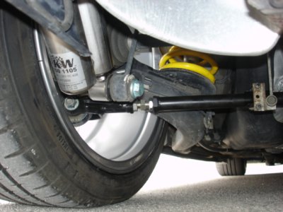

Noch ein Tip bestsell die Streben gleich auch mit und sonst bestell sie nach, sind sehr zu empfeheln das sieht dann so aus gibts auch bei KW.
Vorallem wenn du sehr tief gehst kannst du auch den Sturz einstellen und die Räder stehen nicht so Negativ im Radhaus und die reifen werden dir Dankbar sein.
