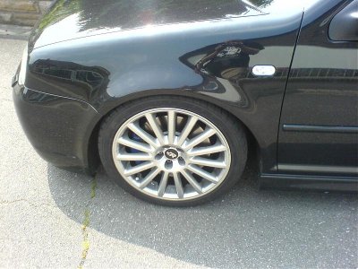

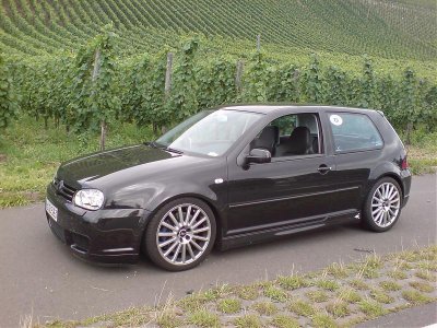

Ich hab die Supersport verbaut.:great:
Haltbarkeit keine Probleme.
Machen gut 10mm tiefer.
Habe "nur" KAW-Federn (45/30) und die Domlager verbaut und sieh selbst..
Korrekter Keil..8)

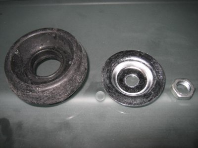

HI
ich hab heute die Supersport Domlager bekommen. Leider ist da nicht mal das Lager dabei! es sind nur die Anschlaggummies, ne Mutter und der obere Blechdeckel? Kann es sein das bei dem Satz gar kein Axialrillenkugellgager dabei ist ? DAs Teil ist ja normalerweise das Problem ? Ist eigentlich das silberne Blechteil ein Federteller oder der Deckel der oben am Dom ganz zum Schluss montiert wird?
BEsten Dank für eure Tipps
MFG
  • Supersport Domlager? Erfahrungsberichte gesucht Beitrag #17
Das ist der "Deckel" der ganz oben drauf kommt.
Ist genau gleich wie das Originale nur,dass der Deckel kaum gebogen ist,dadurch ca.10mm tiefer.
  • Supersport Domlager? Erfahrungsberichte gesucht Beitrag #18
