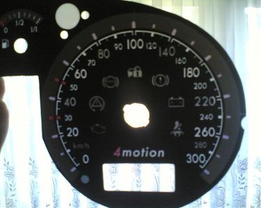

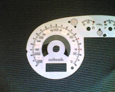

Ich hab' in meinem TDI K-Tec-Scheiben drin. Das einzige, was mir qualitativ nicht so gefallen hat, war eine leicht ungleichmäßige Aus- / Durchleuchtung. An den Stellen, an denen sich die LEDs befinden, war's einfach heller. Ich bin jetzt hingegangen und habe genau an diesen Positionen Butterbrotpapier dahinter geklebt. Klingt komisch, funktioniert aber super! In der Durchsicht gegen's Licht sieht es jetzt zwar seltsam aus, aber im Tacho ist es perfekt. Hab' bei der Gelegenheit gleich auf weiß umgebaut...
